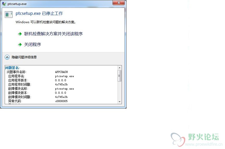

WIN7 64位旗舰版安装不了PROE5.0,系统重装了2次还是装不了PROE5.0  4.0 这是怎么回事别的软件装了没问题.虚拟光驱装的.安装目录都是英文的.计算机名也是英文的
是虚拟网卡没装。。。。

 楼主| 发表于 2013-8-25 21:22 | 显示全部楼层
问题签名:
  问题事件名称:        APPCRASH
  应用程序名:        ptcsetup.exe
  应用程序版本:        0.0.0.0
  应用程序时间戳:        51520b7d
  故障模块名称:        ptcsetup.exe
  故障模块版本:        0.0.0.0
  故障模块时间戳:        51520b7d
  异常代码:        c0000005
  异常偏移:        0000000000598350
  OS 版本:        6.1.7601.2.1.0.256.1
  区域设置 ID:        2052
  其他信息 1:        eaa3
  其他信息 2:        eaa34889ca2d4555bee27132da714612
  其他信息 3:        0d89
  其他信息 4:        0d8912d36332988b998d9eca59a9f16f
联机阅读隐私声明:
  http://go.microsoft.com/fwlink/?linkid=104288&clcid=0x0804
如果无法获取联机隐私声明,请脱机阅读我们的隐私声明:
  C:\Windows\system32\zh-CN\erofflps.txt
1205
56
1485
发表于 2013-8-25 21:33 | 显示全部楼层
计算机名称是中文的吧。

发表于 2013-8-25 21:34 | 显示全部楼层
右键,管理员身份运行。

 楼主| 发表于 2013-8-25 21:35 | 显示全部楼层
都试过了,不行啊,以管理员身份运行,计算机名是英文.

发表于 2013-8-26 08:32 | 显示全部楼层
楼主的是笔记本还是台式机?有一点要注意的,只能有一个网卡地址,要么用一个有线的,要么用一个无线的,如果有两个网卡的话,会出错的,如果不是这个问题,是不是杀毒软件的问题?第三,如果真的找不到问题,我有一个以前用过的办法,就是在别的电脑上面把Pro/e装好,然后把整个文件拷贝到你的电脑上面,最重要的是,路径不要变,打比方说,你把软件安装在D/Program Files/pro-4.0-64,lic文件在D/pro-lic目录下面,你拷贝到你的电脑的时候也要是这样子的路径,然后把许可文件的网卡地址改为你的电脑的地址,然后就可以用了,这个我以前在32位系统试过,可以的,但64位就不知道了,没办法的情况可以试一个

发表于 2013-8-26 08:46 | 显示全部楼层
不是啊,5.0 4.0 2.0都可以用了,我也用的是WIN7啊
