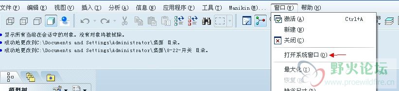

发表于 2013-8-24 18:32 | 显示全部楼层
这个貌似也可以
1286
47488
发表于 2013-8-24 19:23 | 显示全部楼层
有用的打开顶级组件备份一下会把相关的零件都复制过去,原来的文件夹删除
