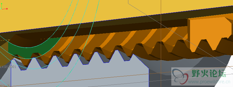

装配时,为了方便截了面,后面装配的实体就成了空壳,如图

这个不是什么问题,显示而已,
你要实的,退出截面,再进入
或把最后装配的零件在装配树上向前提一档,完后又拉回来(装配顺序)
显示就回来了

发表于 2013-8-25 21:09 | 显示全部楼层
原来拉伸的时候是面还是环呢?
发表于 2013-8-25 21:12 | 显示全部楼层
也许本来就是空的
发表于 2013-8-27 11:20 | 显示全部楼层
显示的问题,可以再生一下,或者改变装配顺序,再拉回去。。
发表于 2013-8-27 11:24 | 显示全部楼层
还有一种方法,在视图管理器中将组件改为无剖面,再改为你需要的截面即可

发表于 2013-8-27 14:58 | 显示全部楼层
不一定是显示问题,可能是模型精度,或者几何问题.具体问题需要模型分析

发表于 2013-8-27 16:42 | 显示全部楼层
老鹰丿 发表于 2013-8-24 16:14
y遇到过着问题,后来随便弄弄就好了,应该是显示的原因
是不是,那螺纹就本来就是片体啊
