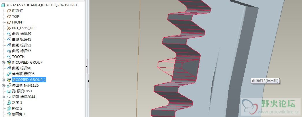

参数化建模齿轮零件,
生产后发现中间缺齿,
现为190齿,M=16,
若改为191齿,
现场消失,
当改为189齿时,现象还存在,
请高手帮忙分析,
多谢!
如图

发表于 2013-8-24 15:31 | 显示全部楼层
你的阵列是怎么做的,会不会是阵列的问题哦

 楼主| 发表于 2013-8-24 19:51 | 显示全部楼层
回复 2# 威廉 的帖子
模型是以前下载的别人的.,在编辑定义中也没发现什么问题。
但是,目前在190个齿时会缺齿,
在中间的某个位置,
若改成191个就没有缺的,
改成188个,189又会缺。
展开阵列,
显示特征阵列出来了,
但不是实体。

发表于 2013-8-25 20:32 | 显示全部楼层
  阵列的时候,把圆角去掉了以后阵列 ,加了圆角阵列会有问题。

发表于 2013-8-25 21:22 | 显示全部楼层
用360度的阵列命令,不要用间隔多少度的命令

 楼主| 发表于 2013-8-26 08:54 | 显示全部楼层
是的,
缺齿在中间的部位,
不是在首尾的部位。
