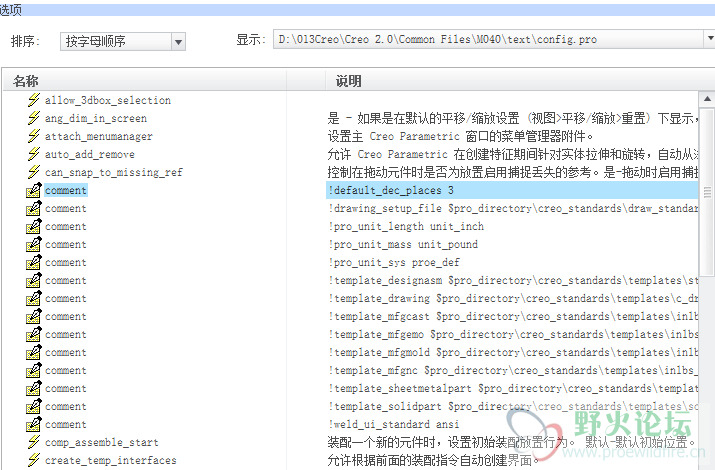

如图
 楼主| 发表于 2013-8-24 12:28 | 显示全部楼层
肯定有功能用不了!像这种情况怎么样恢复?

发表于 2013-8-24 14:39 | 显示全部楼层
因为在语句前加了叹号,系统就自动识别为说明了。
打开你启动目录下的config.pro文件,找到说明里的那些项,把前面的叹号去掉,然后保存就OK了。
