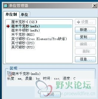

我的系统配置质量设置项  pro_unit_mass   单位为gram  和文件--属性 打开的单位管理器的单位不一样,这是怎么回事呢?实际上单位是千克的。

pro_unit_sys才是设置设置默认单位。
发表于 2013-8-24 19:29 | 显示全部楼层
建立空零件的时候就是配置文件里的单位,从模板开始建立零件的时候就是模板里的单位
你说的这个我查过了,单位是,mmks 和贴图是一样的。关于质量单位,就是说在查看模型质量时,显示的是克而不是千克。这个不矛盾,可以分开设定的。谢谢。
