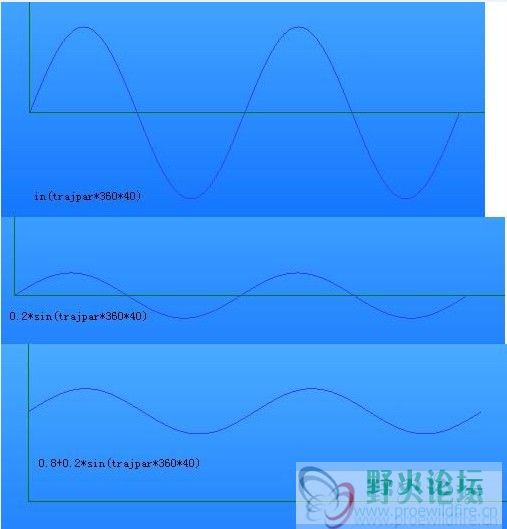

trajpar是0到1变化的一个函数,
那trajpar*360就是0°到360°的变化,
sin(trajpar*360)这个应该都知道吧,sin在0°-360°之内变化,就是一个正弦曲线,
sin(trajpar*360*40)乘以40,就是有40个周期,
sin(trajpar*360*40) Y轴值   就是 -1到1变化,  意思就是40个周期内Y轴以-1 到1 的值来进行变化。
0.2*sin(trajpar*360*40)  Y轴值   就是  -0.2到0.2变化,
意思就是40个周期内Y轴以-0.2 到0.2 的值来进行变化。相当于0.2*(-1)  ,或者是0.2*(1)
0.8+0.2*sin(trajpar*360*40)  Y轴值   就是 0.6到1变化。
意思就是40个周期内Y轴以-0.6 到1 的值来进行变化。
相当于0.8+0.2*(-1)  ,或者是0.8+0.2*(1)
换算过来相当于0.8-0.2=0.6       ,或者是0.8+0.2=1
引用自  wswxhjn 的4楼的回复 ,他的回复很专业,我专门贴一个帖子出来,和大家一起分享。这样的好帖子,不能埋没了。
