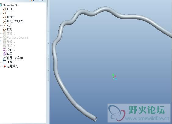

23.JPG ,做这个用了比较笨的做好角度投影的方法,但是想知道像这样的SIN曲线峰值逐渐递增曲线的关系式如何,求解!!!!

(t*8+1)*sin(8*360*t),然后镜像
详情自行研究尝试
