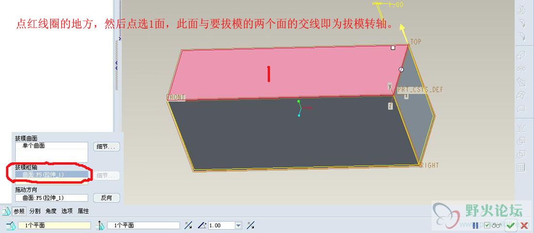

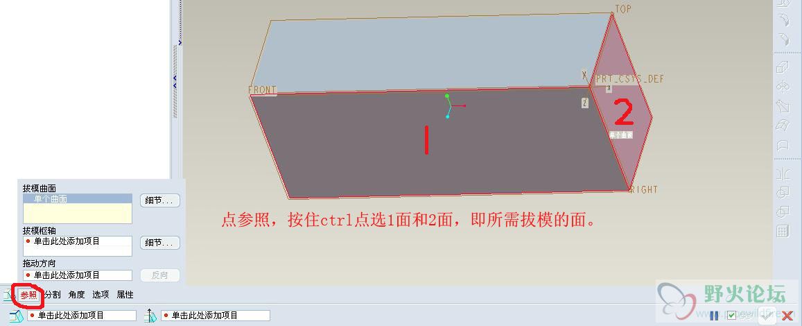

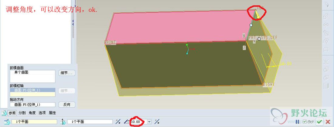

发表于 2008-9-15 23:57 | 显示全部楼层
挺简单的,看看哦
这样可以看懂了吧。若想选取正方体(比喻类似的模型)的四个侧面,可以先选中顶面,然后按住shift键点选顶面中任何一边,即可一次选中四个侧面了。 01.jpg

 楼主| 发表于 2008-9-16 13:29 | 显示全部楼层
讲的非常详细,谢谢了,现在知道了
