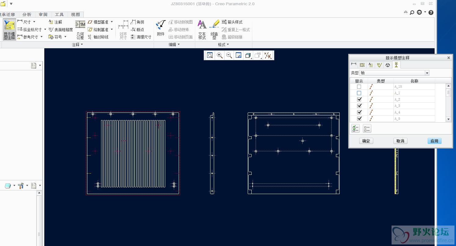

[原创] CREO2 工程图绘制中心线的方法(原创)

不是这样做的,正确的做法是:注释→显示模型注释→显示模型基准→轴(展开选取)→选有轴的工程图→全选(也可按需要勾选)→应用

没错,这种手动画中心线的蠢事再也不会做了,轴线经常会跑。其实只需要知道在草绘的时候记得在有轴的地方打几何点,就可以避免大部分的手绘中心线的情况,实在不行,就在3d图上绘制轴,也比后面再画强。
