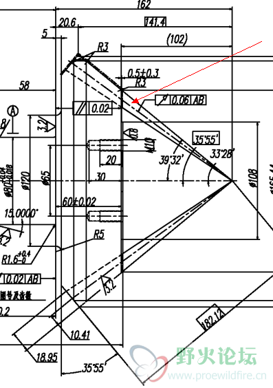

发表于 2014-5-9 13:34 | 显示全部楼层
这种方法不可取。直接显示轴线就可以了,搞得这么复杂。

发表于 2014-5-12 18:35 | 显示全部楼层
坛里的朋友的都觉得直接显示方便,我也是这么觉得的,旋转体不用说了,对称体非旋转体可以通过添加几何点或者添加轴线。但是对于一些特殊的(非旋转非对称),需要画中心线的情况时,就不能显示出来了。这时就用楼主的方法是可以的,其实我在工作过程中也是这么干的。如图情况时
温故而知新
