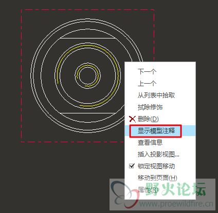

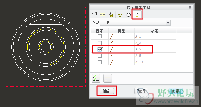

fjs2008 发表于 2013-8-22 23:24
这个视图移动后,中心线会不会跟着走?
不会跟着视图走!这种方法不可取!!!最佳解决方法如下:
此类问题分两类:
第一类:有回转特征的:
第二类:没有回转特征的:
其中第二类方法通用!!!
只有这种方法在工程图中创建的对称轴才会跟着视图走。
