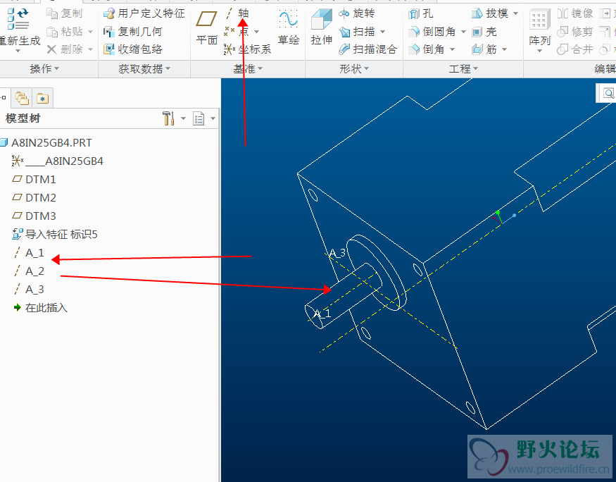

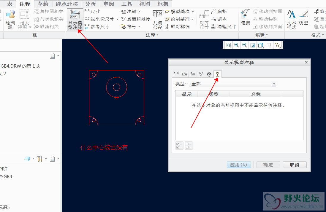

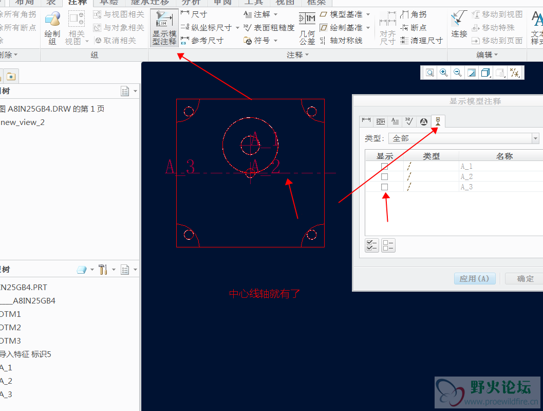

楼主: nizhen6007
[原创] CREO2 工程图绘制中心线的方法(原创)
 火... [复制链接]

sxtyzrd 发表于 2013-9-4 09:38
楼主的方法有点麻烦了,选中视图,“注释”选项卡“注释”组中的“显示模型注释”,在弹出对话框的工具栏中 ...
你这种方法只对旋转体有效,矩形不行

发表于 2018-4-25 14:17 | 显示全部楼层
3D中加几个轴命令,2D中轴心线就显示出来了
