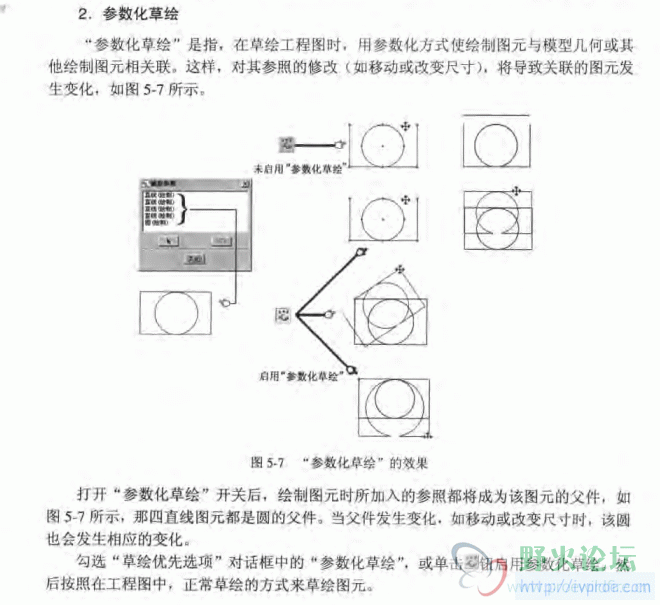

1205
56
1485
 楼主| 发表于 2015-7-20 08:22 | 显示全部楼层
额滴神 发表于 2015-7-17 19:35
请问一下楼主,第一步,参数化草绘,是起什么作用,我有时也会采用这种方法进行中心线的绘制,但是从来都 ...
很感谢你的认真看帖。
我贴两个转自 开思网的图片,你就明白了。
原帖 转自http://ivproe.com/forum/forum.php?mod=viewthread&tid=30990
他做的动画分析的很透彻。非常直观。
敢于不断的否定自己,不断否定以前的业绩,过去不等于未来。
要对未来充满自信。
172
215
