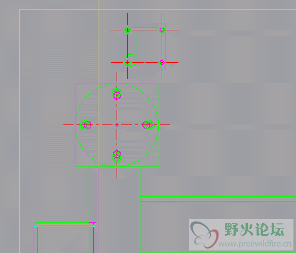

工程图自动生成的视图,视图显示类型为隐藏线,怎样将视图中的螺纹隐藏线去掉~利用“边显示”似乎不行,“元件显示”没试过(螺钉螺栓太多了,太麻烦)

做个简化表示,把螺纹特征排除掉。
然后在工程图里使用这个简化表示
