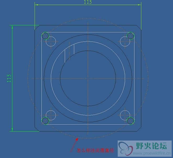

发表于 2013-8-22 09:28 | 显示全部楼层 |阅读模式
如图所示,注释圆怎么标直径啊?
107
2698
300
3843

发表于 2013-8-22 09:58 | 显示全部楼层
四个孔在创建特征阵列时,
采用“直径”的方式,
在工程图中
“显示/拭除”就好了。
PROE4。0

发表于 2013-8-29 22:30 | 显示全部楼层
creo本人不熟,
在4.0里,
孔特征——放置——选择平面——
选择“直径”方式,
选择一个轴,并输入直径,
选择一个平面(与轴平行),输入角度,
用于确定阵列的直始位置。
然后轴阵列。
在工程图中,
右键单击相应的视图,
选择“显示尺寸”,
即可得到相应的标注。
希望起到抛砖引玉的作用。

发表于 2015-4-27 20:34 | 显示全部楼层
liurunxing 发表于 2013-8-22 09:58
四个孔在创建特征阵列时,
采用“直径”的方式,
在工程图中
谢谢!
原来还有这样一层关系,在建模时就应该考虑到工程图的标注问题

发表于 2015-4-28 13:41 | 显示全部楼层
也可以手动修改加直径符号

发表于 2020-1-9 16:40 | 显示全部楼层
在创建孔特征的时候,类型选为“直径”
