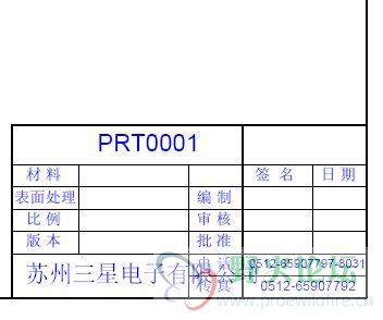

我自制的格式图框中,在表格中添加文字是正确的在表格中间的;但是实际打印却”跑出来“了;谁能说一下是为什么????(图中苏州三星电子有限公司

你把字间距缩一缩就好了,PROE对于部分字体不能显示字间距的,但是打印出来又可以显示的~

改用默认font字体就好了啊

不知道你用什么打印的,可能是字体或兼容问题,可以换字体测试下了

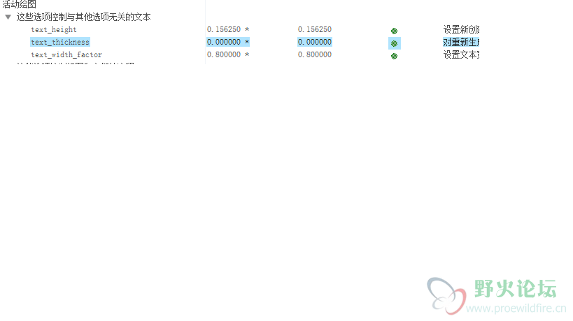

更改如下图第二,第三项的值就可以了

打印时候设置一下就可以了,我也出现过这个问题
