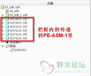

各位高手们好,请教个问题:
creo2.0里面有没有这么个功能啊,就是把一些零件传递到另一个组件中。类似于Solidedge组件里的传递和拆分功能。

发表于 2013-8-24 19:59 | 显示全部楼层
用重新构建试下
228
302
 楼主| 发表于 2013-8-26 08:56 | 显示全部楼层
楼上正解,就是重新构建。万分感谢,

发表于 2013-9-12 11:38 | 显示全部楼层
也可以直接在模型树里拖动至子装配的吧

发表于 2013-9-12 13:33 | 显示全部楼层
重新构建,移动组件后,装配关系会自动变为fix.如果有特别要求,后续要重新定义一下元件位置.

发表于 2013-12-15 14:36 | 显示全部楼层
在无能照的情况下直接拖动呀!

发表于 2014-1-1 17:29 | 显示全部楼层
直接在模型树里拖动
