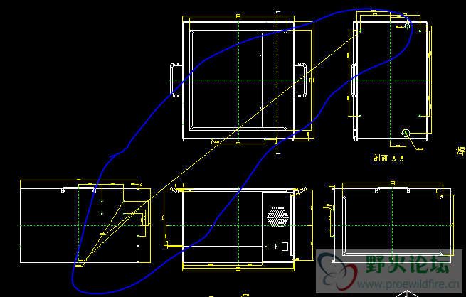

用proe4.0工程图标注尺寸时,老是出现标注变形的情况,不知道大家有没有遇到过,有没解决方法?

发表于 2013-8-24 11:00 | 显示全部楼层
有,不过这种情况很少。

47499
发表于 2013-8-24 19:26 | 显示全部楼层
没遇到过,你换个版本试试

 楼主| 发表于 2013-8-27 12:56 | 显示全部楼层
野火 发表于 2013-8-24 19:26
没遇到过,你换个版本试试
换成5.0或creo 2.0就可以

 楼主| 发表于 2013-9-11 12:03 | 显示全部楼层
从proe4.0 F000换成proe 4.0 M190还是会有这样的问题,哪位高手帮忙解答一下?

发表于 2013-10-21 14:23 | 显示全部楼层
我以前遇到过,不过最近安装了一个Smartdrawing敏捷标注的软件,球标可以实现自动排序,现在一直就没遇到过这种情况

发表于 2014-3-13 11:36 | 显示全部楼层
可以试下如下方法,选中相应视图,在模型树中右击相应特征,“显示尺寸”,
如果觉得尺寸在此视图显示不合适,可先拭除相应尺寸,然后选择合适的视图,重复操作。
如果有些参照的尺寸还有未完全显示的,再选择视图,右击“显示尺寸”。
标注完后,编辑——整理——尺寸。
草绘时,也要注意,将相应的尺寸摆放的差不多,相应的标注基准也要合理。
http://www.proewildfire.cn/thread-118609-1-1.html
发表于 2014-3-13 12:55 | 显示全部楼层
这简单鼠标移到数字上按住左键拖动到你想要的地方
