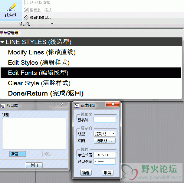

中心线比例因子问题一直解决不了,,如何可以调整比例因子,因为太密了

调整不了,这个定死了的(貌似国标中心线就该这样的),可以自己建一个符合自己的中心线~~

那请问如何建产一个符合自己的中心线呢???

如图所示,控制空格和长划的数量即可,貌似最多只能二十多个单位长度,够用了的~~
