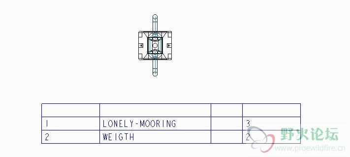

各位兄弟姐妹能帮忙看下第3列的数据是在哪设置的,其中是用了工程图-表-重复区域 第三列输入了&asm.mbr.part_name 就出现这列名称了!我不知道是先在哪设置好了才会出现这些数据的!我试过我自己装备的图
QQ截图20130821102003.jpg 第三列空白的
求教 谢谢

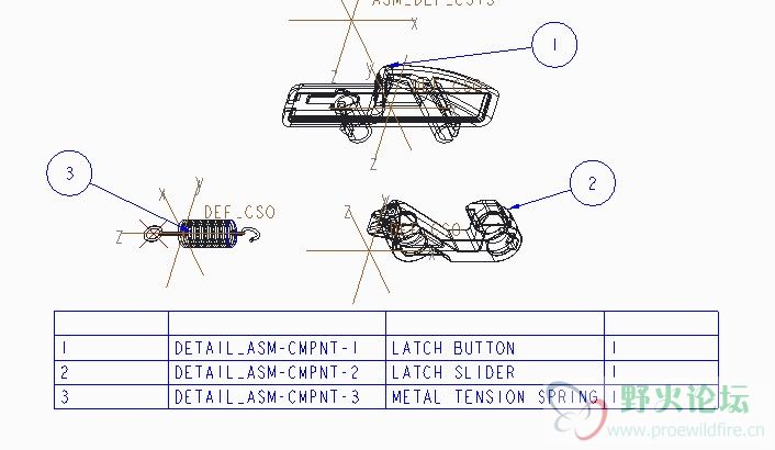

你在参数设置里看一下 part_name 这个参数和其值

不对!!!应该是
&asm.mbr.中文名
