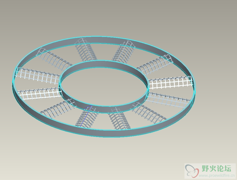

发表于 2013-8-20 14:28 | 显示全部楼层 |阅读模式
如题,高手们帮忙有啥办法啊,急死了,画不出来啊,

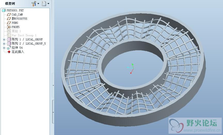

发表于 2013-8-20 15:55 | 显示全部楼层
可变剖面扫描

发表于 2013-8-21 10:57 | 显示全部楼层
你犯了个几何学上的错误,这个网格如果要连续性的绕一圈,那造型上必定是近圆心部分小,靠外端的部分大,俯视看上去类似个梯形,而不是像你这种直的,两头一样大

发表于 2013-8-21 10:59 | 显示全部楼层
建议:先进行一个模型绘制,做法:利用镜像原理,先做模型的一半(扫描+整列+拉伸),再进行镜像,这样一个模型OK,然后对其进行整体整列(中心轴整列)。

发表于 2013-8-21 17:30 | 显示全部楼层
PROE5.0M030
67030755.rar (229.86 KB, 下载次数: 30)
