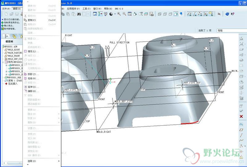

在分型面工作区中,选中了垂直方向的一条曲线,但是在编辑里“延伸”没有点亮。
只有选中底面的线,才可以延伸,怎么办?
延伸最后的效果应该是一个“凸”字!

发表于 2013-8-20 15:43 | 显示全部楼层
只有选曲面边才能廷伸,可以先拷下产品的面,再廷伸

 楼主| 发表于 2013-8-20 16:05 | 显示全部楼层
回复 2# PENGFEI3777 的帖子
没用啊,我点了一下那个曲面,再点边还是不行

发表于 2013-8-20 17:09 | 显示全部楼层
你没显示工件

 楼主| 发表于 2013-8-20 19:59 | 显示全部楼层
回复 4# open2008 的帖子
显示工件也没法点,我是为了让大家看到参考模型,我就是显示了工件才要延伸到工件的侧面

发表于 2013-8-20 21:08 | 显示全部楼层
你要先复制与你要延伸平行的那个小平面

 楼主| 发表于 2013-8-21 08:20 | 显示全部楼层
回复 6# liujp 的帖子
我对那个参考零件已经做了曲面的所有复制,CTRL+C ,CTRL+V,然后SHIFT选底面边界,全都复制了。

发表于 2013-8-21 08:31 | 显示全部楼层
你确认选择的边是曲面的边?把实体模型隐藏后,再选择试试?

发表于 2013-8-21 10:53 | 显示全部楼层
办法:进行图层管理,将solid放到一个图层,在分型面模式下copy 需要延伸的实体面,然后将solid层隐藏,选择曲面边界进行延伸,一定可以,希望帮到你!

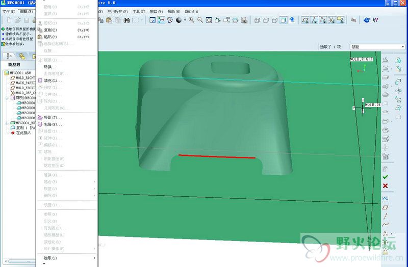

 楼主| 发表于 2013-8-21 11:33 | 显示全部楼层
回复 8# ffanzunyu 的帖子
没用 啊,我把四个实体参照零件都遮蔽了,只留了一个复制的曲面,选了一条边界还没没延伸选项出来
