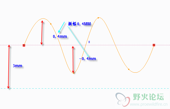

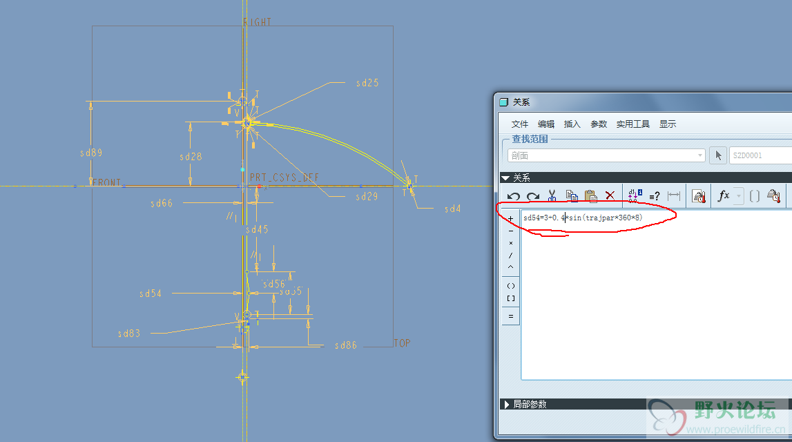

请问sd54=3+0.4*sin(trajpar*360*8)这个代表什么意思,各个数值代表什么意思?求详细解释!感激不尽啊!

发表于 2013-8-20 10:07 | 显示全部楼层
回复 楼主 蓝沁秋 的帖子
sd54指 后面的参数值随着 trajpar(0-1)的变化 赋值给他
3代表常熟怎么说呢 这个数字开始就代表他Y轴就是3 数学上有定义的 好久没用数学了 忘记了 反正常量
0.4代表振副吧,sin是函数 不用解释吧
trajpar(0-1)的变化 赋值
360就是360度吧
8 循环8次
你上面可以简单理解值的范围是 (2.6到 3.4的变化范围
循环8次

发表于 2013-8-20 11:55 | 显示全部楼层
trajpar 就是一个从0到1变化的函数,那trajpar*10  是不是他就是从0-10了,那trajpar*360度是不是就是从0度-360度连续取值,再乘以8是不是就是从0度到2880度取值,那前面加个SIN,就成了sin0-sin2880之间连续取值,就是一个重复8次的正弦线,也就是0-1-0-(-1)来回8次,前面再乘以0.4那就变成了0-(0.4)-0-(-0.4)来回8次,前面再加个3那就是中心高度为3振幅为0.4mm.
[ 本帖最后由 best 于 2013-8-20 12:27 编辑 ]
129
147
发表于 2013-8-20 12:34 | 显示全部楼层
不知道这样解释能明白吗
