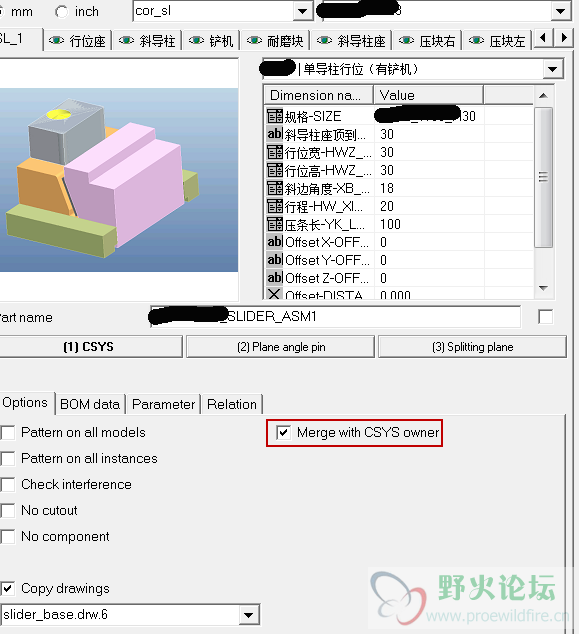

EMX中抽芯机构与滑块连接时,操作‘应用程序/模具布局/型腔腔槽/腔槽开孔’命令时,当选择参照零件时始终选不上,请大师指点
 楼主| 发表于 2013-8-20 09:23 | 显示全部楼层
补充
用’‘编辑/元件操作’‘命令时,‘’合并‘’和‘’切除‘’都是灰色,不可操作

发表于 2013-8-21 08:11 | 显示全部楼层
回复 楼主 caotcao 的帖子
在EMX里勾选一个选项,使两者自动合并。当然EMX的滑块安装坐标系要建立在分模的元件上。
[ 本帖最后由 ffanzunyu 于 2013-8-21 08:14 编辑 ]

发表于 2013-8-21 08:19 | 显示全部楼层
原帖由 caotcao 于 2013-8-20 09:23 发表
你是在使用正版软件吗?可能你没有启用到高级组件模块!
 楼主| 发表于 2013-8-22 06:36 | 显示全部楼层
谢谢
谢谢您的帮助,是的,我勾选了自动合并选项了。
