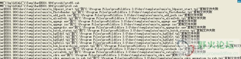

我安装的时候,显示缺失文件,各位老大帮帮我啊

换安装程序,重新安装,如果还不行就重装系统后再装.

我知道的,是lisence的问题,你用的是3.0还是4.0

你好,我用了3.0的我都下载了好几个3.0装了都这样啊 帮我啊

感觉你文件解压可能有问题,文件解压出来安装,不要放再 WINRAR的临时文件夹里,不要在 WINRAR里运行 SETUP
