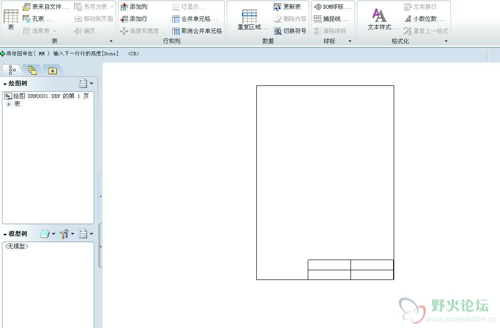

发表于 2013-8-19 15:53 | 显示全部楼层 |阅读模式
在工程图格式里,建立了表格,但是不能更改表格的线型,鼠标无法选取单条直线来右击鼠标,所以无法更改线型。
但是在草绘里只能修改自己画的线条的线型,在草绘里也无法选取表格

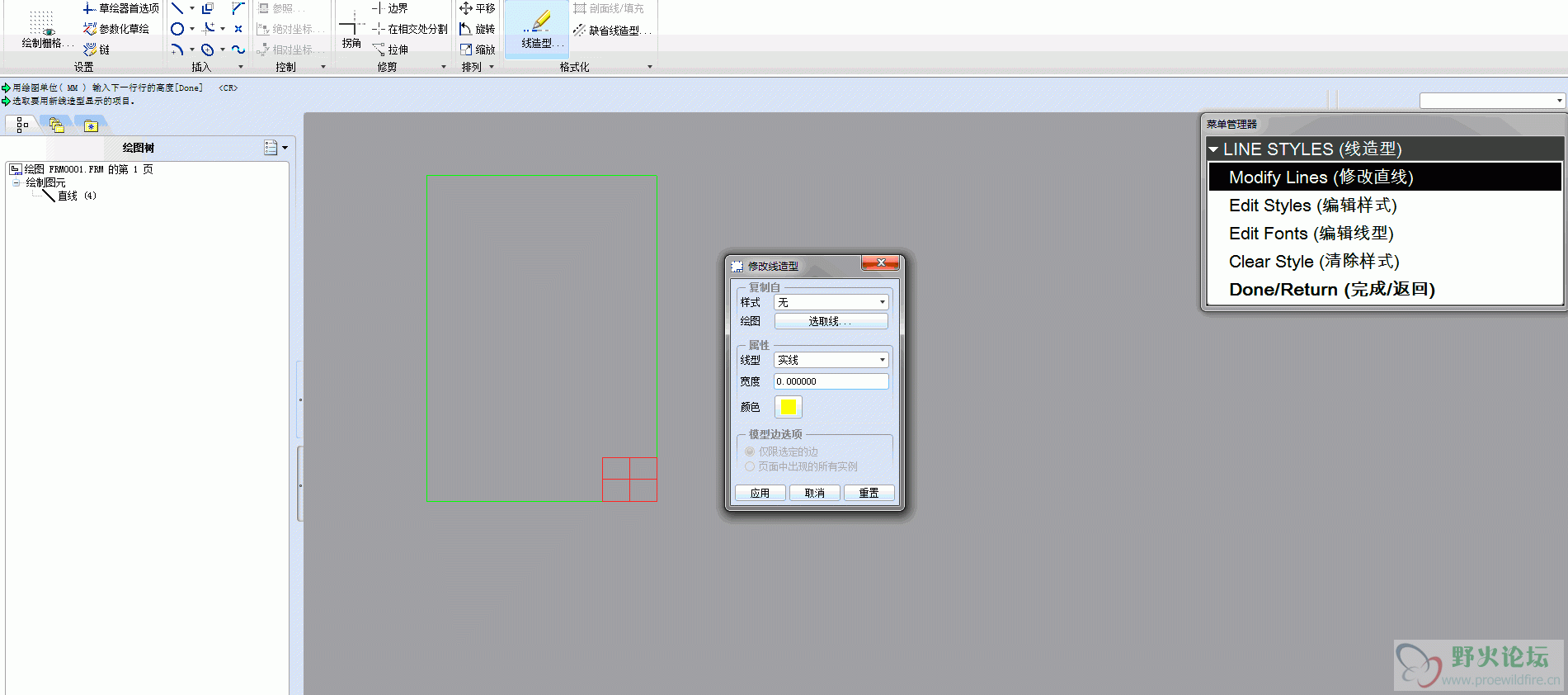

发表于 2013-8-20 14:23 | 显示全部楼层
草绘—线造型  可以解决楼主的问题,不过只能整体更改吧,如图所示。如果还有问题,可以问我,最近看工程图比较多~~
[ 本帖最后由 suantou 于 2013-8-20 14:26 编辑 ]
114
152
 楼主| 发表于 2013-8-20 15:03 | 显示全部楼层
回复 6# suantou 的帖子
谢谢,你的方法可以解决我的问题了!呵呵!!貌似要想单独更改一条线的线型是没有办法了~
