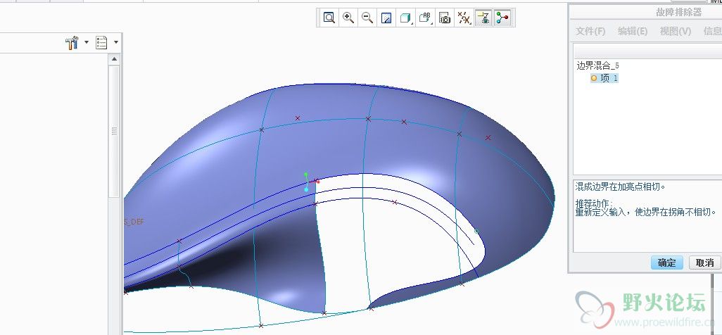

发表于 2013-8-19 15:05 | 显示全部楼层 |阅读模式
stp.rar (32.49 KB, 下载次数: 25) 12.prt.rar (154.65 KB, 下载次数: 68) QQ截图20130819150203.jpg 边界混合失败,求助各位,失败提示如截图

发表于 2013-8-19 16:16 | 显示全部楼层
忙着工作 学软件 好久没上野火了
可以边界啊 如图

发表于 2013-8-19 16:19 | 显示全部楼层
如图上面想相切 切的好 自己勾线时候注意点,以及三边切成四边
求助的题目最好不要用高版本做,有谁打的开啊 还好我装了2.0的

 楼主| 发表于 2013-8-19 16:34 | 显示全部楼层
回复 3# xuhu1024 的帖子
谢谢你的帮助,我用边界时提示混成边界在加亮点相切,混合失败了,还有你提供的源文件我 也打不开,哈,悲剧,我的是1.0的

发表于 2013-8-19 16:57 | 显示全部楼层
其实按我理解 楼主你切除面就有缺陷,尝试不同的切面吧
