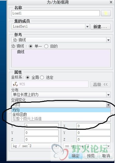

为什么我在力载荷加载时,选择单位长度的力时在空间分布中,不能选择“在整个图元上插值”呢?

你哪个版本呢,我creo1.0随便画个零件测试可以的,你随便画个别的零件再试试

谢谢你,是在梁模型分析时。可能因为不是实体。
