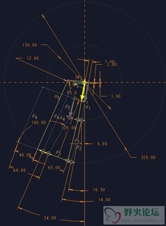

简述下这个操作的意思  这是由多个混合特征组成的零件  每个混合特征都是由三个截面混合而成
由图中操作可知  该两个混合特征的草绘是在同一个截面  而两个混合特征居然没有重叠!而是有一定角度的!?
求大神指教这是如何实现的?!

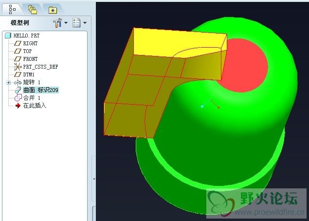

直接混合就可以了哇
切换两次截面, 草绘三个截面, 添加两个深度
hello.prt.rar (105.43 KB, 下载次数: 2)    [ 5.0 (M100)]

谢谢 我想你没明白我的意思
混合这个操作我会  我的问题是
如gif图所示  两次混合操作形成的特征 如何在同一截面绘制??
很明显这两个混合特征不是重叠的   但却是在同一截面绘制的草绘!

是没明白楼主的意思.
仔细看了动画, 演示的时候明明是切换了两次截面,就是说是分别在三个截面里进行的草绘哇
再说,此类动画在制作时有可能会丢帧, 或因设置的帧移动时间在不同的电脑上显示时,视觉效果会有差异的

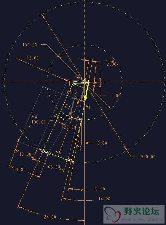

此处有两个混合特征
而每个混合特征有三个截面
为什么这两个混合特征的截面草绘都是同一角度(或者同一方向 又或者重叠)
这样说明白了么?
这个gif是我截取的  我确定一定以及肯定没有丢帧  每一步都把我想表达的表达出来了!

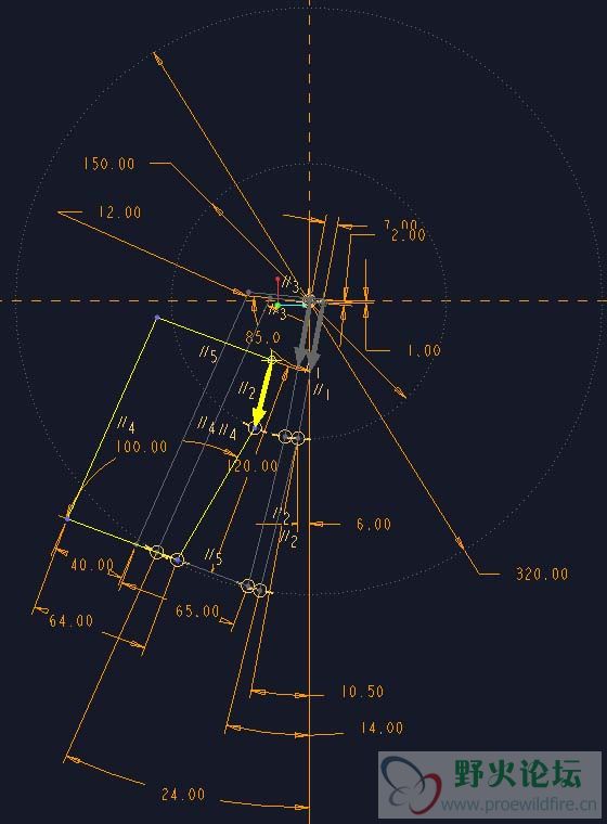

发表于 2013-8-20 21:51 | 显示全部楼层
混合做的没错啊
三个截面三个草绘
