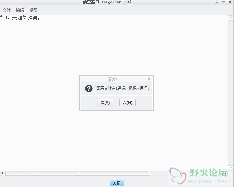

creo2.0M060,win7-64安装完成后,新建或打开文件是提示“配置文件有1错误,仍想应用吗? ”是或否都可继续,生成的提示为“pm_is_portmapper_port_busy: bind failed, error = 10013”。很疑惑,望知情者不吝赐教!

没见过这个错误,如果你做了什么配置,删除试试看

我也遇到过这种情况,可能是配置的原因

我的错误还多,提示有304处,可是我打开配置文件又没有提示的“行1:未知关键词UGC:2"
不知道怎么回事?还请大家帮忙!

楼主将配置文件里面的第一行全部删除,在保存,重启CREO就可以了。我原来也出现这样的情况,后来自己试出来的。

“行4:所要的关键词。”
但是我看了第4行只是注释。
该怎么解决啊?

我改了一下,也这样了,基本就做了一些映射键

tree.cfg
配置文件里面有错误,逐个改正就好
