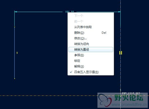

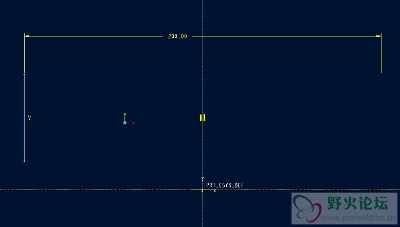

第一张图是直接标注的状态  始终是半径

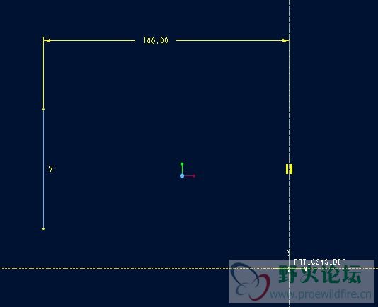

能否在标注时直接就达到第三张图中的状态   直接就是直径?
目前我知道的方法如第二张图所示!需要先标出半径再右键转换为直径!有点麻烦!

先创建几何中心线,再草绘。

我的是 直接就出来直径尺寸的,标注都省了

找到方法了!
1、在高版本(如creo2.0)中,先画旋转中心线,再画特征轮廓线,此时显示的尺寸就是直径;
2、在低版本中(如wildfire3.0)中先点击要标注的对象,再点击中心线,再点击一次对象即可。

1 先画中心线(一般的虚线)
2话你要旋转的线
3 标注: 点选你画的线,然后点中心线  -----这是标注半径
             点选你画的线,然后点中心线   再点选你画的线------这是标注直径。
