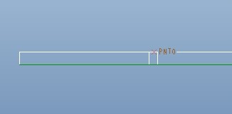

发表于 2013-8-17 16:32 | 显示全部楼层 |阅读模式
压死边的展开和实际对不上怎么办,有附图(请高手帮帮忙解决一下)
yisai.prt.rar

发表于 2013-9-3 14:54 | 显示全部楼层
自己按照自己公司的折弯表,导入PROE中,教程论坛里面有,不过一般我死边展开以后,导入CAD拉一下就行了。

发表于 2014-3-30 22:22 | 显示全部楼层
我来告诉你,你要知道K因子是0.32。直接上图和prt文件。
yisai.prt.rar
