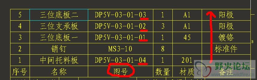

4.0出组装图的时候建立了一个bom表,上面的栏目有序号,图号,名称,数量,备注等,其中,备注写热处理,表面处理,标准件的出处等,现在有一个问题,bom表排序的时候按 备注 这一栏目来排的,我想把排序的栏目换成是 图号,不知道能不能做到,要怎么做,请各路高手指点.
二楼说没听明白,特意上图,现在bom表是按备注一栏排序的,而我希望用图号一栏排序,请问该怎么设置?

发表于 2013-8-17 09:34 | 显示全部楼层
实在没听懂楼主所说的问题,哪一栏要改都可以,只要把报告参数更改就行了,很容易做的

发表于 2013-8-17 20:59 | 显示全部楼层
把图号排到第二列试试,不过也不是按图号中的01,02排序,
会按开头字母的顺序排序。

发表于 2013-8-20 17:32 | 显示全部楼层
bom表里面有个排序区域,可以实现按照不同参数排序。你试试,应该可以的~

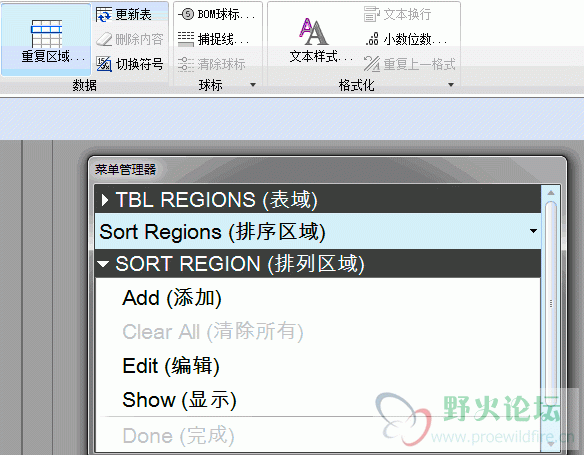

发表于 2013-8-21 22:05 | 显示全部楼层
先用“清除所有”清除按照备注排序,再“添加”-“前进”-选择你要按照排序的参数,即可~~

 楼主| 发表于 2013-8-22 13:38 | 显示全部楼层
回复 7# suantou 的帖子
问题解决了,非常感谢
