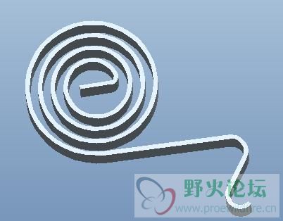

发表于 2013-8-16 16:25 | 显示全部楼层 |阅读模式
r0=1.8
z=4
h=1
theta=t*360*z
r=1.8+t*z*h
上面公式中r0为盘簧起始半径,r为最后半径,z为圈数,h为螺距
panhuan.prt.rar
158.3 KB, 下载次数: 39
