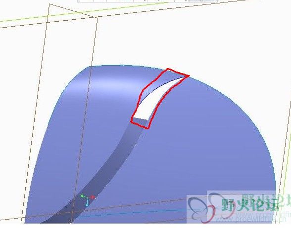

00.prt.rar (179.94 KB, 下载次数: 35) 如图,这个三边面该怎么处理?大侠们多指教 QQ截图20130816153948.jpg

发表于 2013-8-16 19:53 | 显示全部楼层
砍面补面
69
发表于 2013-8-16 20:02 | 显示全部楼层
三边面转四边面,补面。

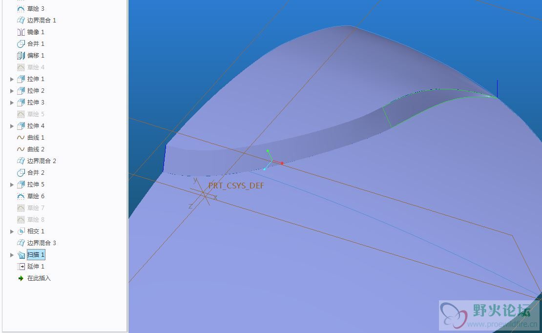

发表于 2013-8-16 20:44 | 显示全部楼层
看看这样可以吗?
00.prt.rar (115.35 KB, 下载次数: 109)

 楼主| 发表于 2013-8-17 20:37 | 显示全部楼层
回复 4# BoYa_DIY 的帖子
十分感谢
