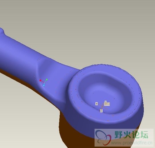

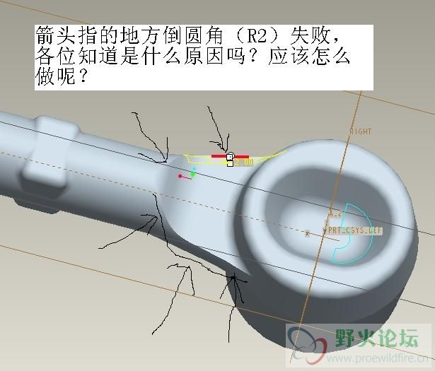

我想在这个地方倒R2的圆角,可是怎么都失败,把R改大,改小都不行,是什么原因呢?

多试几遍倒角的顺序

换一下倒角顺序。

我都试过了,怎么都不行呀!!

   这个看起来要用 扫描混合做,
或者用曲面来做。
