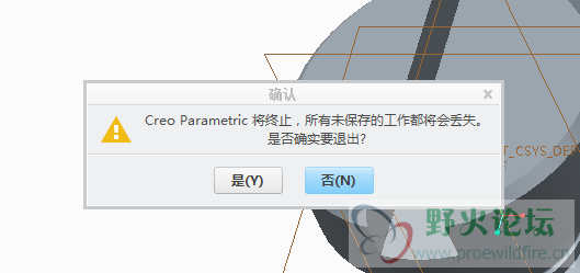

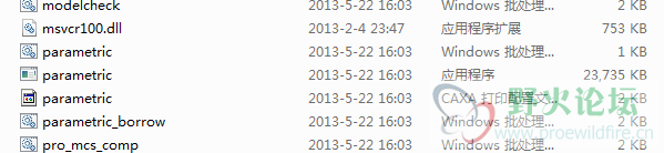

设计中prt文件可以无限的保存,每保存一次就又出现一个!
每次关闭时提示
每次关闭时提示
出现了好几个一样的
出现了好几个一样的
软件好像没识别
软件好像没识别

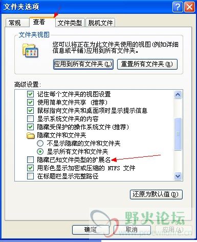

PROE,CREO本来就有这样的功能,只是你没将后缀名显示出来,在XP系统里,工具--文件夹选项--隐藏已知文件类型的扩展名 就会看到PRT文件后面是按1,2,3.。。。这样顺序排列下去的 [ 本帖最后由 lesliecen 于 2013-8-16 08:52 编辑 ]
1370
193
2046
热心助人勋章宣传大使勋章优秀会员勋章希望之星勋章
发表于 2013-8-16 08:14 | 显示全部楼层
