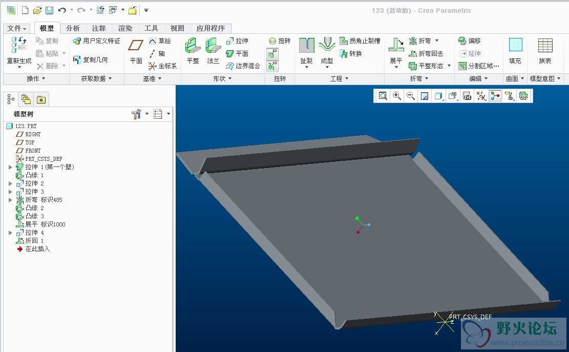

[local]1[/local]这个钣金件  展平后  为什么不能折弯回去

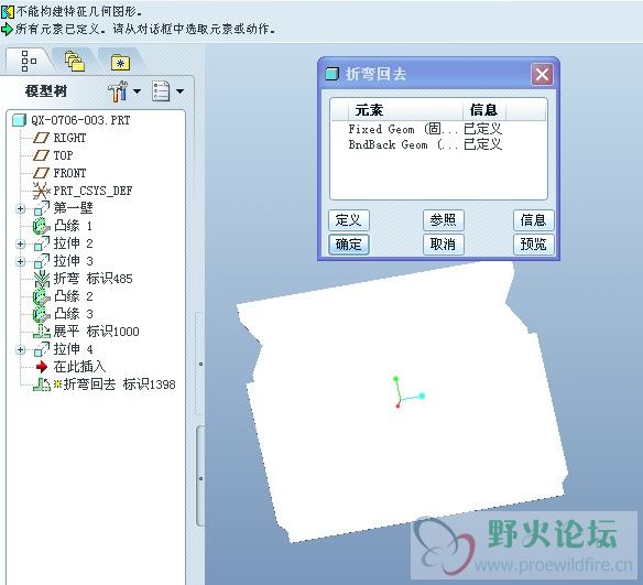

 楼主| 发表于 2013-8-15 16:17 | 显示全部楼层
折弯的操作就是 选取面  再选择折弯回去全部撒
可是我这样还是没法创建
124
177
 楼主| 发表于 2013-8-15 16:19 | 显示全部楼层
回复 5# 085304229 的帖子
你没改前面的参数?  直接用我的文件折弯回去的?
1378
249
2414
原创先锋勋章热心助人勋章优秀会员勋章希望之星勋章
发表于 2013-8-15 16:21 | 显示全部楼层
回复 7# AA592949064 的帖子
是的 什么都没改直接可以折弯回去的,你是不是固定面选的不合适???
124
177
 楼主| 发表于 2013-8-15 16:23 | 显示全部楼层
回复 8# 085304229 的帖子
那要选取哪个作为固定的啊
1378
249
2414
发表于 2013-8-15 16:32 | 显示全部楼层
回复 9# AA592949064 的帖子
选择中间那个大的面作为固定面试一下
