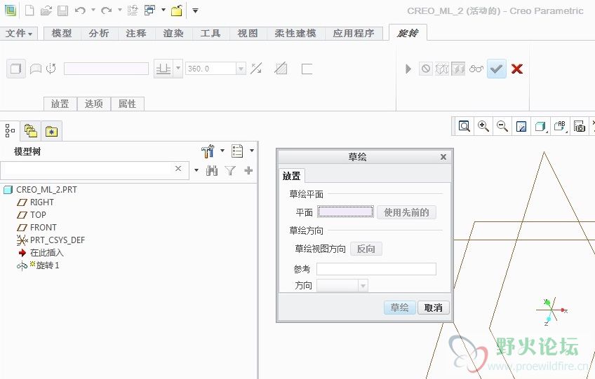

从论坛里下了教程在学习,可是草绘就出现问题了,我要画一个轴承,按照教材步骤,首先设置属性,进入到旋转后,设置放置,出来设置草绘属性时怎么不能选择基准平面了,如图 无标题2.jpg
45
 楼主| 发表于 2013-8-15 15:16 | 显示全部楼层
在线等,各位大大帮我这只小菜鸟

发表于 2013-8-15 23:23 | 显示全部楼层
直接点基准面不行吗?
115
发表于 2013-8-16 07:32 | 显示全部楼层
是啊 直接随便点个基准面然后按中键就可以了

这个问题,老大在帖子里说过了, 文件--选项--草绘器-草绘启动器中 使草绘平面与屏幕打钩 确定  保存到配置文件   就OK了
