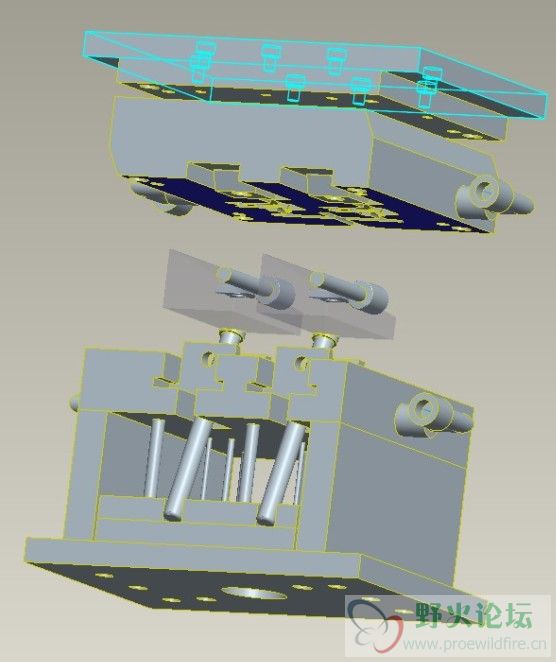

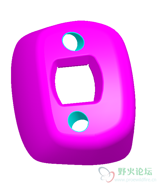

[local]1[/local]   产品要求1模两穴    有两个斜孔结构,我弄不了   ,该两个斜孔  方向还不是一样的,各位前辈 可否指点下  此产品斜结构应该怎么出,可否给小弟出出点子。 本人模具经验不足,也是第一次发帖求助,希望得到大伙的帮助,在此拜谢给位了!!  3D附件较大   我上传不了

发表于 2013-8-15 12:44 | 显示全部楼层
齿轮齿条先斜抽再顶出

发表于 2013-8-21 12:31 | 显示全部楼层
这个结构就是增加一个斜顶结构,动模分开时,先作用斜顶,将斜芯拉出,然后进行垂直分型。不难。较费劲的地方时,斜顶机构尺寸一定要计算正确。
