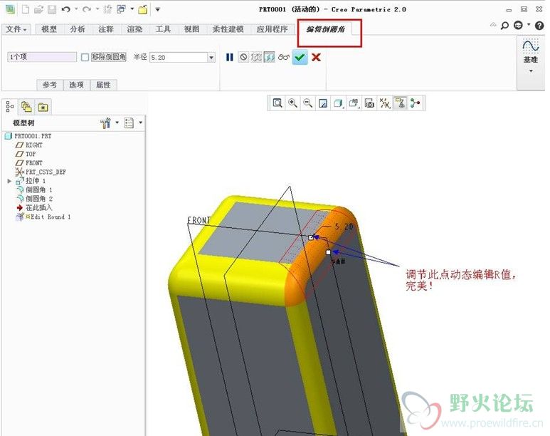

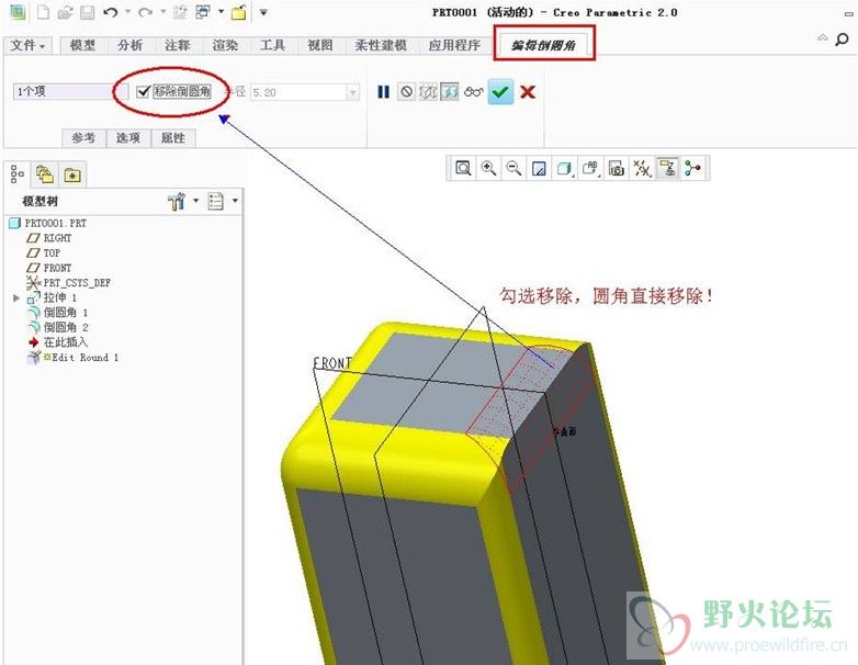

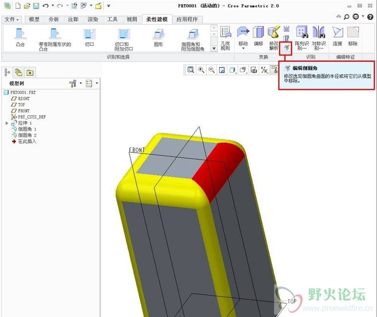

 楼主| 发表于 2013-8-15 09:47 | 显示全部楼层
CREO 2.0 柔性一
倒圆角动态编辑,柔性完美实现
124
152
 楼主| 发表于 2013-8-15 09:48 | 显示全部楼层
CREO 2.0 柔性一
倒圆角动态编辑,柔性完美实现
124
152

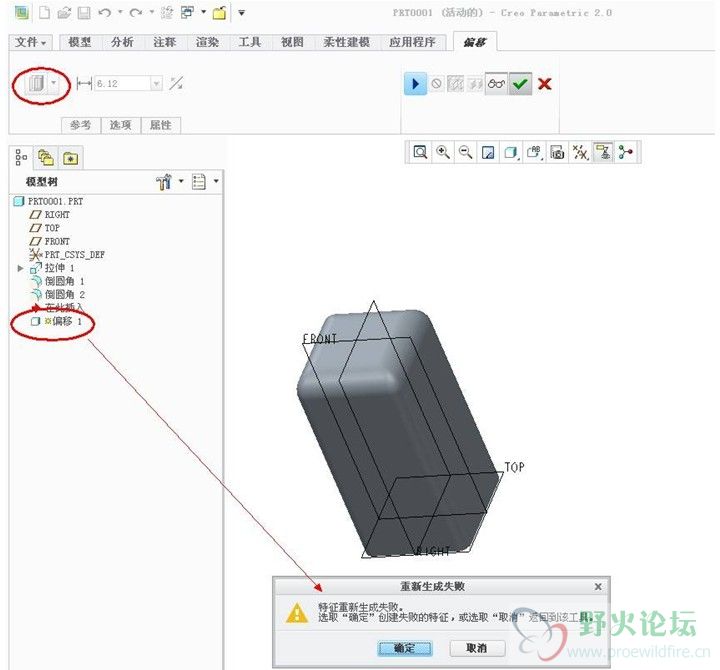

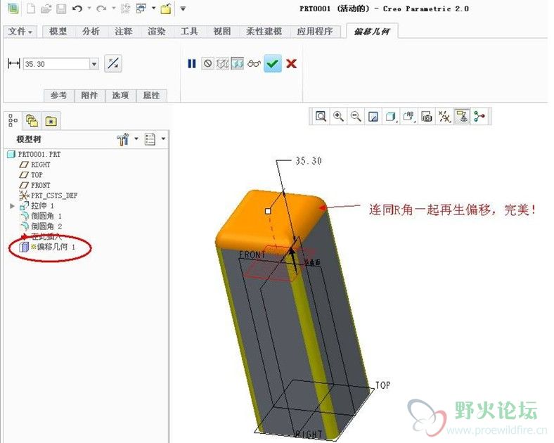

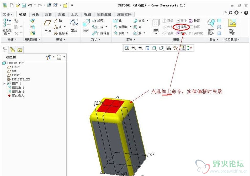

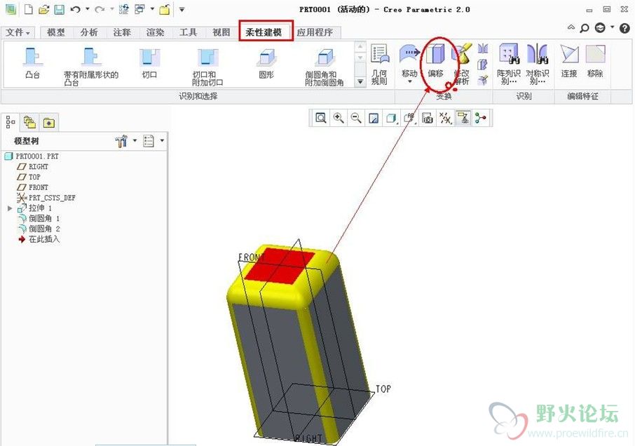

 楼主| 发表于 2013-8-15 09:53 | 显示全部楼层
CREO 2.0 柔性二
为挽回威望,特献原创图文讲解。(因其他版块无法进入,就选这了)
实体存在R角时偏移失败解决
124
152
 楼主| 发表于 2013-8-15 09:54 | 显示全部楼层
CREO 2.0 柔性之二
实体存在R角时偏移失败解决
124
152
 楼主| 发表于 2013-8-15 09:55 | 显示全部楼层
CREO 2.0 柔性二
实体存在R角时偏移失败解决
124
152
CREO 2.0 柔性二
实体存在R角时偏移失败解决
124
152

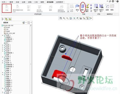

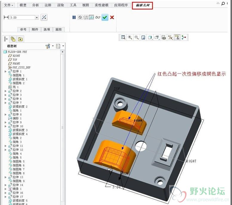

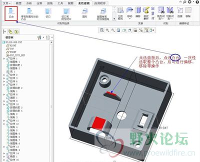

 楼主| 发表于 2013-8-15 10:22 | 显示全部楼层
CREO 2.0 柔性三
点选曲面相关凸台一次性选取
124
152
CREO 2.0 柔性三
点选曲面相关凸台一次性选取
124
152
 楼主| 发表于 2013-8-15 10:23 | 显示全部楼层
CREO 2.0 柔性三
点选曲面相关凸台一次性选取
