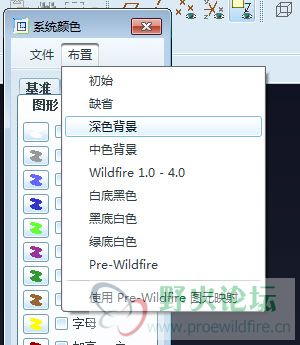

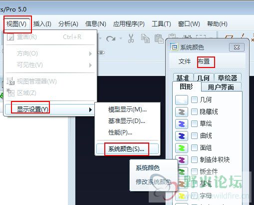

发表于 2013-8-17 22:12 | 显示全部楼层
回复 8# 韩欣 的帖子
视图-显示设置-系统颜色-布置
里面有很多已配置好的。选择一个自己喜欢的。
