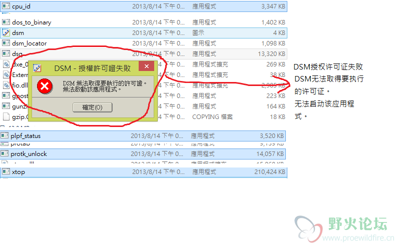

档案都存在,我顺便把补丁要得档案打开看看,发现dsq档案如图错误,而xtop档者是无反应,其他都是开一下黑窗马上关闭。PROE也有尝试重灌了,真的麻烦各位高手们了,感恩

补丁之前不要运行程序,另外最好用原版的操作系统

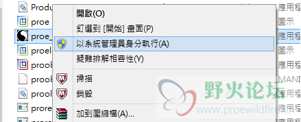

把补丁用管理员开启,终于可以用啰,但我没有装mechanic不知道那个用处是什么,老大可以帮忙解惑吗
要用管理员开启
要用管理员开启

我擦 ,win7、win8肯定是要以管理员身份运行的撒,这个是常识。
