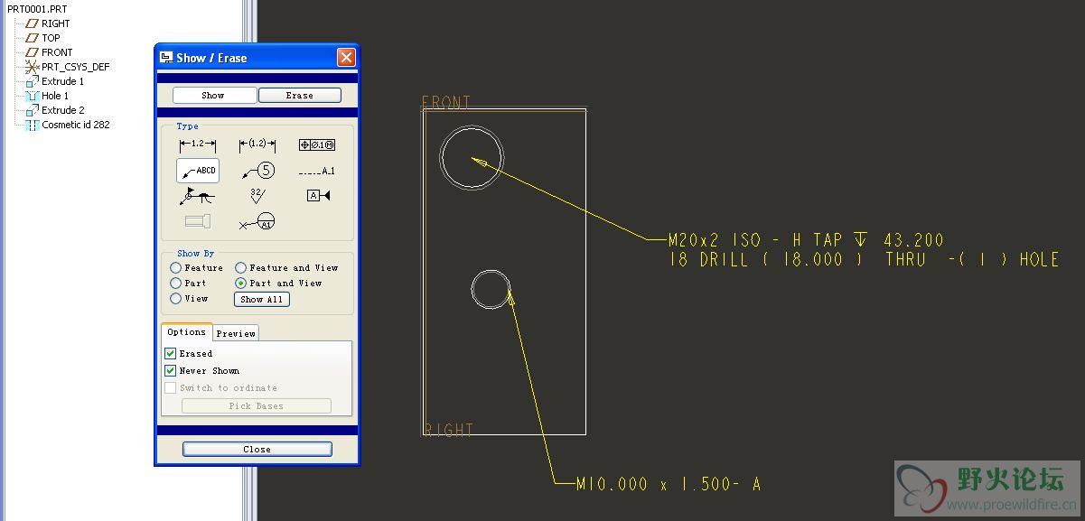

小菜请问各位高手,在建模的时候,如果要建立一个细牙的特征,用修饰特征还是打孔特征?修饰不可以选螺距,打孔特征可以先螺距,但到工程图就有问题了,怎么样才能把螺距给自动显示或者标注出来?经常在建模的时候记得是细牙,到出工程图的时候就给忘了?请问各位高手,有什么好办法?
补充一点,不要用注释的功能,因为这个不会在改变的时候自动跟着变,而且还是要记住建模的时候是细牙的特征

显示注释。两个都可以有。

螺距如楼上直接写注释就行了

原帖由 ztf2002ztf 于 2013-8-14 18:34 发表
显示注释。两个都可以有。
146160
谢谢,这个是可以,但注释会有很多无关的信息,要删掉。有没有简单点的方法?

自己标注释没无关信息
