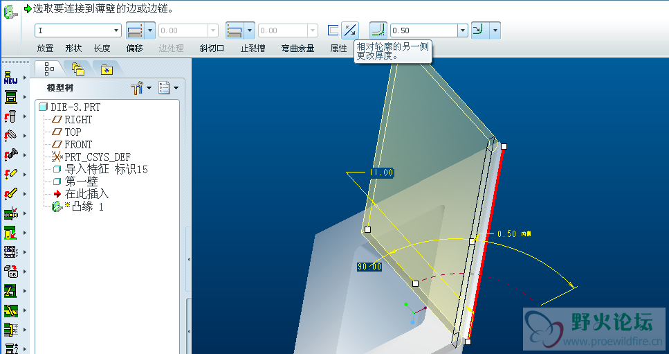

我这样的操作  为什么现在无法创建90度法兰壁了啊  问题出在哪里

点下方向箭头,让其反向。在下面那一侧有干涉所有完成不了。

有干涉,生成不了

回复 3# 戴建春 的帖子
还是不行

 楼主| 发表于 2013-8-14 15:13 | 显示全部楼层
成功了
只要自己勇敢的踏出一步,也还是可以的.....尝试乃自学之母
但是我想知道  这个钣金件 还有简单的画法吗?
还有前面那样画  为什么不能创建法兰壁了
