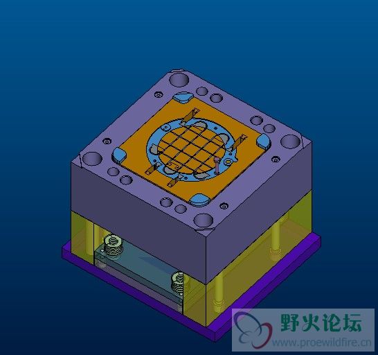

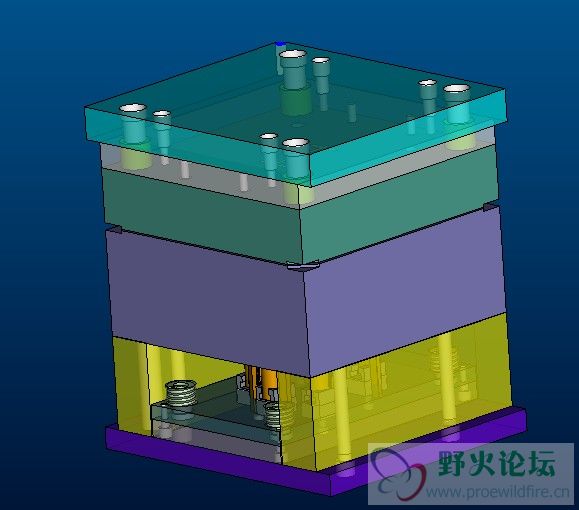

用creo分的一套模,望大家指教。

你的B板厚的一B啊
浇口套、定位圈没有,垃圾钉也没有。
复位弹簧要伸入板30mm左右
44
 楼主| 发表于 2013-8-14 10:05 | 显示全部楼层
B板150的,我们厂都不做垃圾钉,定位环的,画了也白画,
谢谢指点了,
