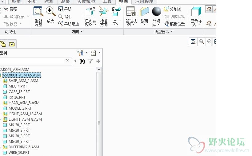

我刚刚装好creo2.0兴高采烈的打开文件,可是却显示不出来,各位大大这是什么情况,还有发帖子什么上图啊,
45
 楼主| 发表于 2013-8-14 09:34 | 显示全部楼层
如图文件能打开可是画图区域是白的,啥也看不见

配置文件config.pro中添加graphics win32_gdi试试
参考以下贴
http://www.proewildfire.cn/thread-111398-1-1.html

版主果然强大,困扰了两天的问题终于解决了
