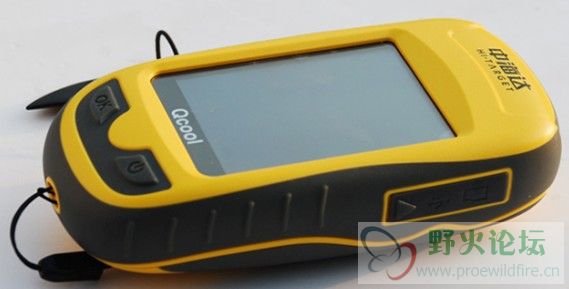

中间包胶成型工艺要怎样做?最好画个图发上来。

不知道此产品是否要求防水,一般黄色的是PC硬胶,黑色的是TPU软胶,设计的时候软胶依附在硬胶上,按键由软胶一体成型,有按键的位置软胶注意留弹性臂,周圈软胶掏薄,否则按键按不动。
此类产品成型可以采用双色模或者包胶模,前者品质好、良率高、但是模具成本贵,如果产品有防水要求建议用双色模。

双色注塑比较好
