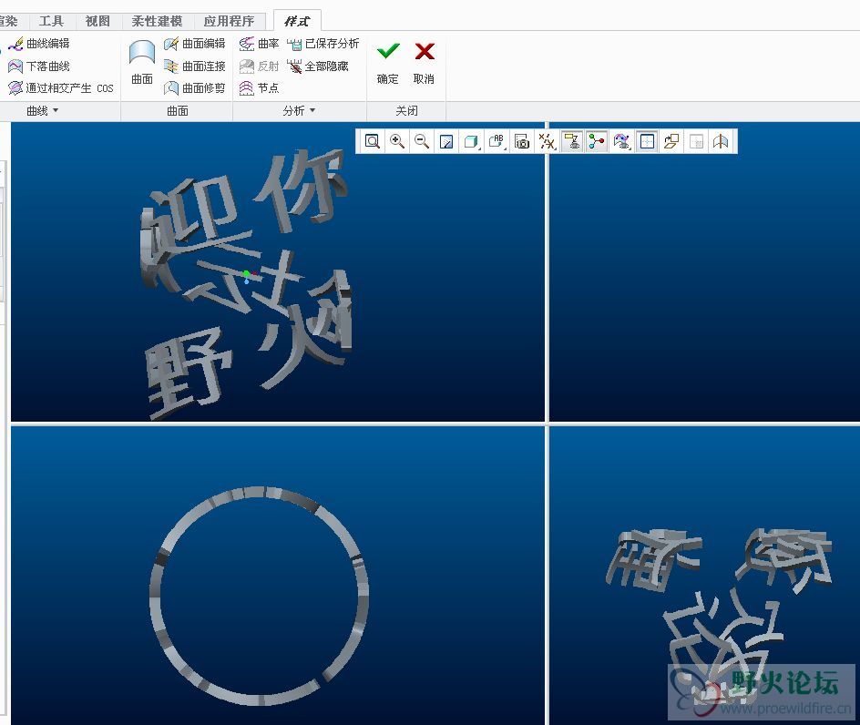

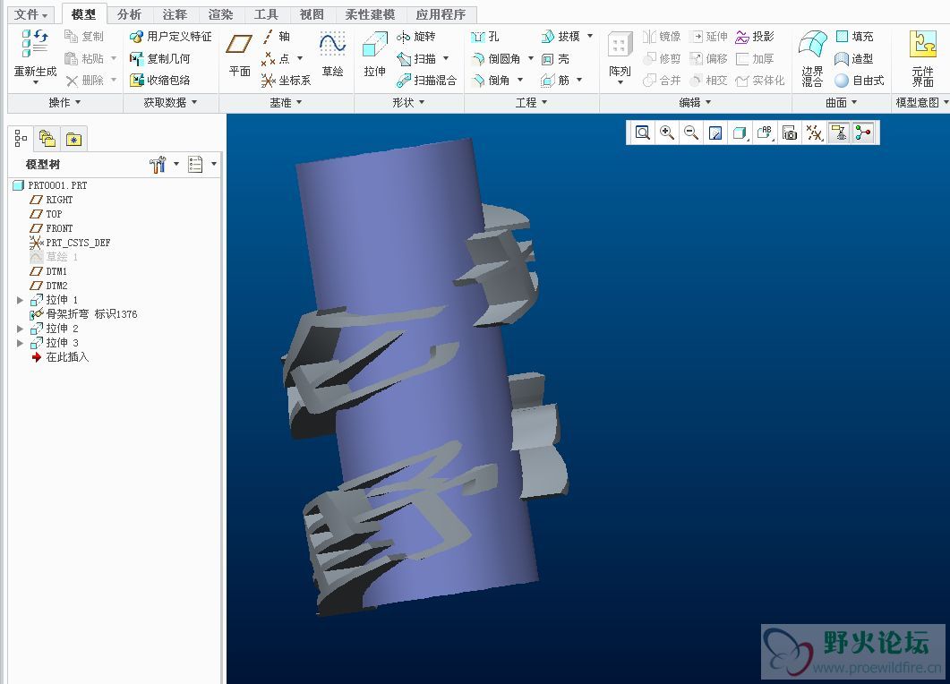

发表于 2013-8-14 09:01 | 显示全部楼层
回复 楼主 ying21719582 的帖子
做一个给你研究一下!
方法一
折弯.prt.rar (53.97 KB, 下载次数: 15)
方法二
展平面组.prt.rar (54.75 KB, 下载次数: 25)
[ 本帖最后由 085304229 于 2013-8-14 09:14 编辑 ]
参与人数 1威望 +1 金钱 +3 收起 理由
野火 + 1 + 3 热心助人
